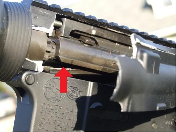

Charles hat geschrieben:@ Warnschuss: Dank Dir!
Echt arg, daß alle Verriegelungswarzen abgerissen sind :shock:
Also kann der Grund eine ziemlich überladene Muni sein? :think:
An überladene Muni glaub ich nicht.
Soviel Platz ist nicht in der Hülse und MEN Fabriksmuni hat eine hohe Ladedichte sodass eine gefährliche Überladung ausgeschlossen werden kann. Außnahme sind natürlich Geschossstecker - falls da drauf geschossen wird, wäre sowas denkbar.
Ich tippe eher auf eine falsche Kombination von Material und Härtung für den Verschlusskopf. Der AR Verschlusskopf ist nämlich an einigen Ecken recht dünn und da kann es leicht mal knacken - die ersten US AR15 waren wahre Ersatzteilfresser - im Material steckt viel KnowHow.
Hier die üblichen Bruchstellen:
Verschlusskopf gebrochen:
Abgerissene Warze:

Habe den Kollegen heute getroffen. Es ist nicht das Gehäuse komplett zerstört, wie ich zuerst geschrieben habe, aber innen doch schwer beschädigt. Und dass die Patrone vor dem Verriegeln gezündet haben soll, ist doch nicht sicher.
Aber ich habe Bilder der Waffe gesehen und das Problem war Folgendes: Es hat die Verriegelungswarzen im Lauf ("barrel extension") alle komplett herausgerissen! So etwas muss man gesehen haben! Der Verschluss steckte in der Rückholfeder im Schaft fest und war nicht rauszubekommen. Es ist ihm beim Bewerb zunächst gar nicht aufgefallen. Er dachte an eine Ladehemmung und wollte sie beheben, was sich aber als unmöglich herausstellen sollte. Dann hat er die Patrone gefunden. Die war, wie man auf dem Foto erkennen konnte, im unteren Bereich, also über der Ausziehrille, vollkommen aufgebläht. Die Muni war übrigens Fabriksmunition von MEN, keine wiedergeladene. Schussbelastung des OA-15 (kein Black Label): ca. 4500 bis 5000 Schuss.

Warnschuss hat geschrieben:@ Charles:
Unter anderem soll das Gehäuse vollkommen zerstört sein. Die Patrone soll vor dem Verriegeln gezündet haben. Ich habe das Gewehr aber nicht gesehen, doch ich sehe den Kollegen voraussichtlich am Samstag bei unserer IPSC-Klubmeisterschaft. Da werde ich ihn dann fragen. Dann kann ich Dir mehr sagen.
Solche Fehler sind beim AR15 in USA bekannt.
Das Alugehäuse hällt halt auch nicht alles aus und Ableitkanäle für den Druck wie beim K98 gibts halt auch keine.
Hier ein Beispiel:
