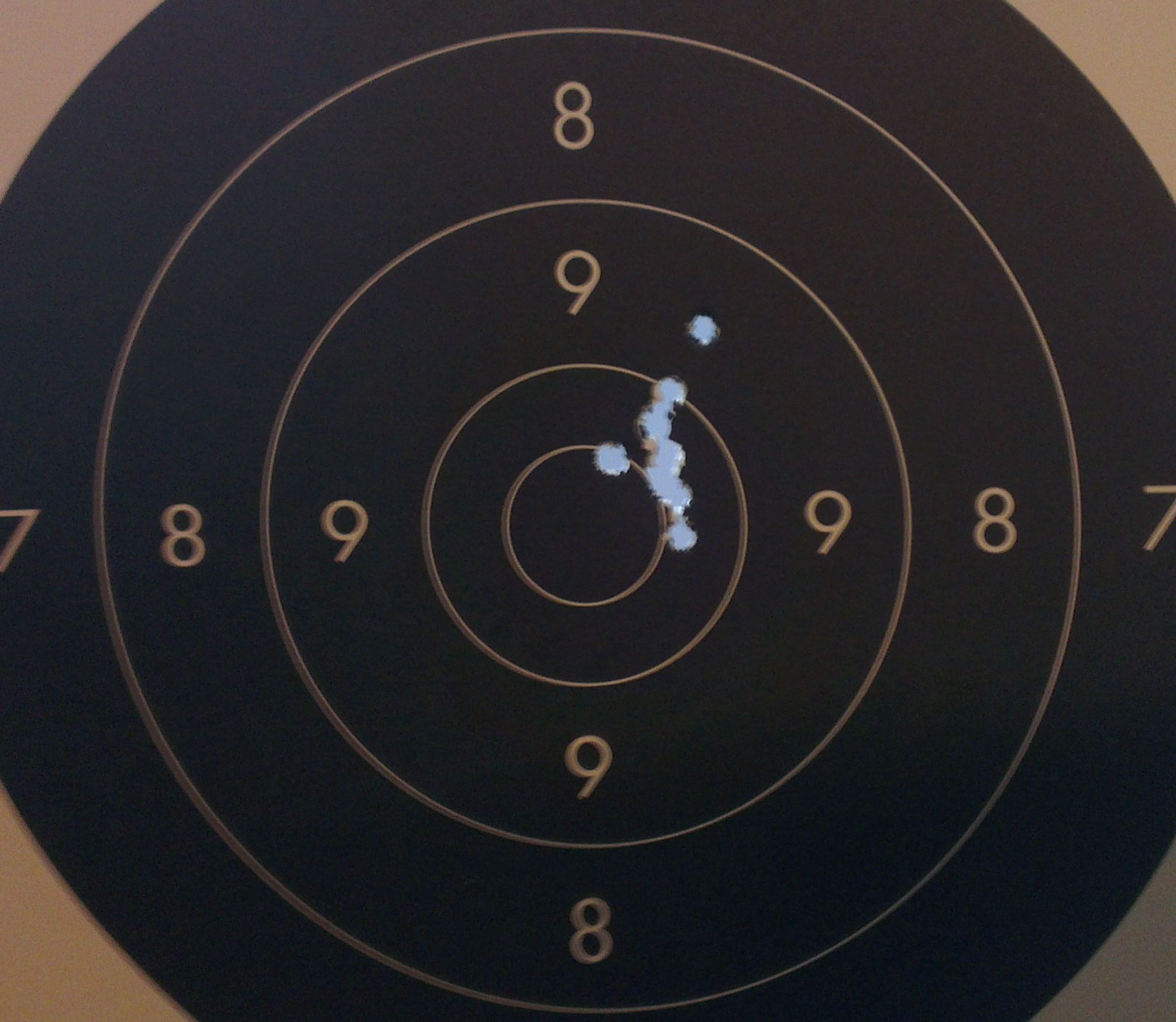

10 Schuss 100m, 6x Optik, Remington Premier Match 69gr:
5 Schuss 100m, 6x Optik, Remington Premier Match 69gr:
5 Schuss 100m, 6x Optik, S&B Match 52gr:
Ich bin zufrieden mit meinem M1 und dem 20" Lauf. Ich habe jetzt ein Vortex Viper PST 6-24x montiert, werde mal 100-200-300m testen. Den Zehner konnte ich mit jeder Fabriksmunition auf 100m problemlos halten, bei den meisten Sorten musste ich nicht mal das Glas korrigieren. Schießt brav gerade aus.
Mir gefällt die 24" Variante nicht so gut, das M1 mit 20" war für mich die beste Kombination.
