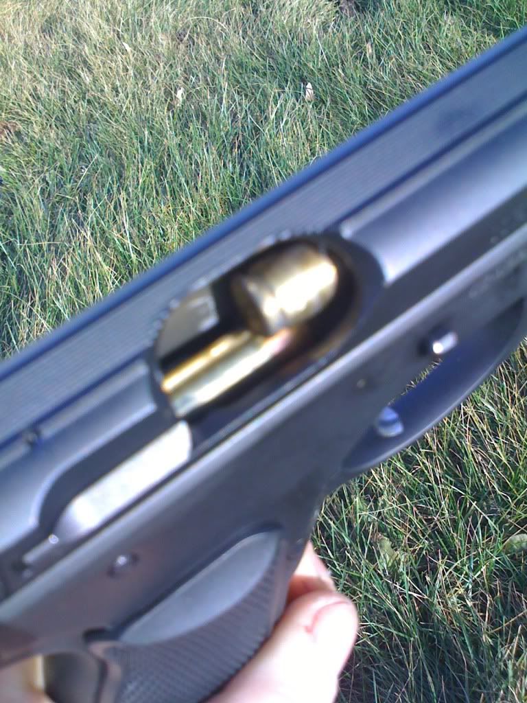

Banana Joe hat geschrieben:Guten Morgen an alle!
So, gestern habe ich mir den Auszieher nochmal genauer angesehen, mit Taschenlampe, jedoch noch nicht ausgebaut. Er ist nicht abgenudelt an der hinteren Kante, die ist rechtwinkelig und scharf. Die Federspannung habe ich mit der Glock verglichen, die beiden sind ziemlich identisch. Die Feder ist also nicht schwächer. Der CZ-Auswerfer bewegt sich sogar bisl reibungsloser als der von der Glock. Ich habe auch eine leere Hülse unter den Auswerfer geklemmt, die wird absolut fest und zuverlässig gehalten, auch wenn man richtig fest versucht, die Hülse nach vor abzuziehen, wird sie gehalten (auch mit der Glock verglichen). Das Patronenlager habe ich mir auch angesehen, das scheint mir aber ziemlich glatt und vor allem auch nicht zu eng. Ich werd wohl beim nächsten Mal am Stand noch andere Munition probieren![]()
Wenns dann immer noch auftritt, werde ich den Auszieher mal ausbauen.
Also ich von der Glock auf die CZ umgestiegen bin, habe ich die CZ genauso "trocken" geschossen, wie einerzeit die Glock. Hatte auch die bezeichneten Störungen. Versuch mal die Waffe etwas mehr zu ölen (mit einem tatsächlichen Öl, Brunox oder Breakfree, etc.) und zwar auch und vor allem an diesen Stellen: Verschluß ausbauen und die Nut, wo er im Griffstück läuft, über die ganze länge ölen, an der Unterseite des Verschlusses den Bereich, der den Hammer spannt. Zusammenbauen, ein paar mal durchrepetieren und das überschüssige Öl abwischen.
EDIT: An der Muni sollte es nicht liegen! Die CZ ist quasi für die S&B "gemacht".
