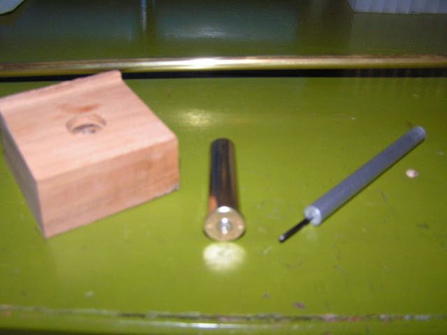

Diese Werkzeuge braucht man zum Entzündern:

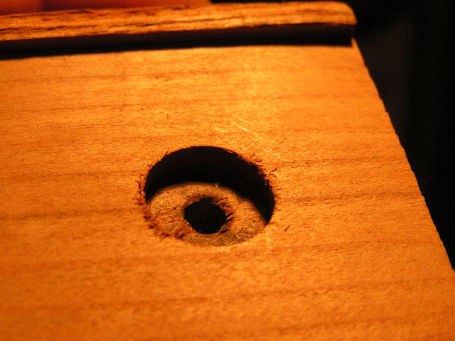

Ein Holzblock mit zwei Bohrungen: Das großes Loch nimmt die Hülse auf und durch das kleines Loch fallen die Zündhütchen durch:

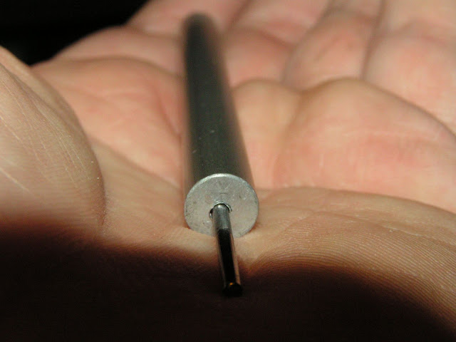

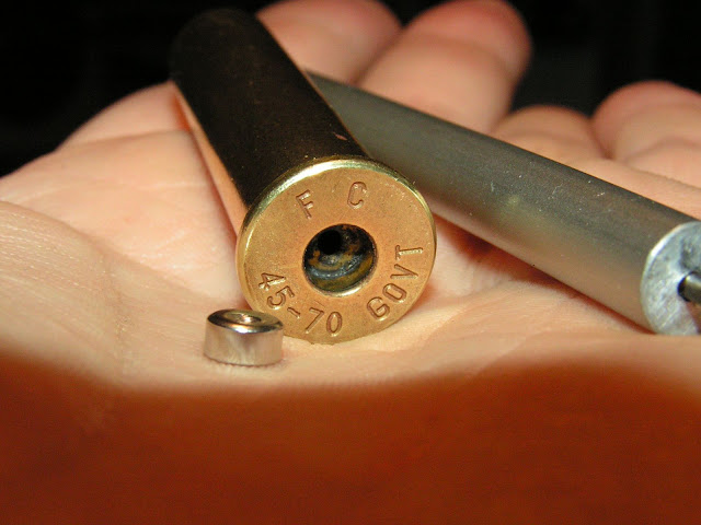

Eine 8mm Alustange mit 2mm Bohrer so tief gebohrt, sodaß der Bohrer gleich als Ausstoßer herhalten muß, der ist mit Superkleber eingeklebt. Aber Obacht, nach dem Bohren und vor dem Einkleben den Bohrer mit der Lötlampe enthärten, dadurch wird der Bohrer zäher und bricht nicht gleich ab:

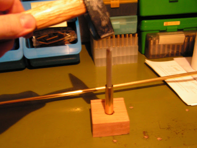

Den Ausstoßer in die Hülse rein, das Zündloch finden, blubb, schon ist der Ausstoßer im Zündloch drinnen. Nun aufs Holzblock stellen, mit der einen Hand den Ausstoßer halten und mit der anderen Hand den Hammer auf den Ausstoßer mit leichten gefühlvollen Schlägen klopfen, bis das Zündhütchen heraußen ist.
Ok, die andere Hand habe ich gebraucht zum Fotografieren:
Sodala, Zündhütchen ausgestoßen:

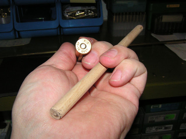

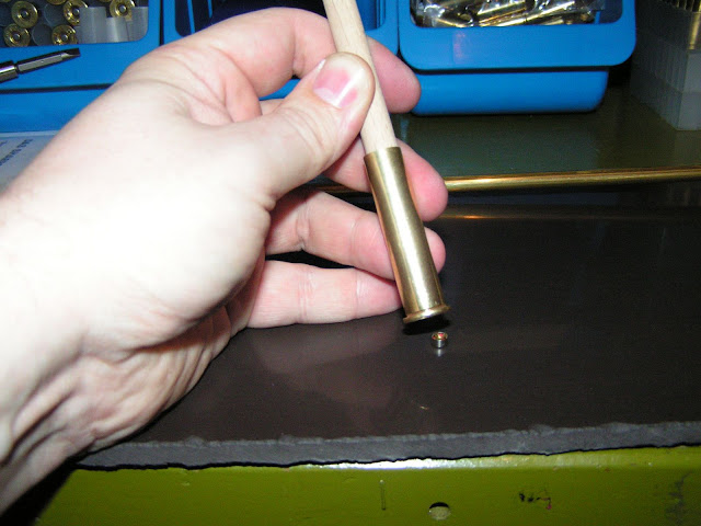

Dann benötigen wir ein 10mm dickes Buchen-Dübelstangerl, an einem Ende abgerundet:

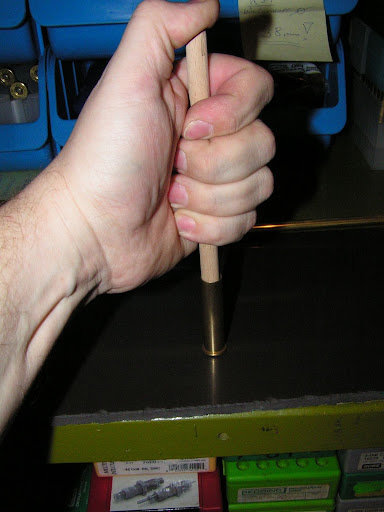

Dann das Zündhütchen auf eine ebene harte Unterlage auflegen, und die Hülse vorsichtig auf das Zündhütchen "draufstülpen":
Und dann mit festem Druck auf das Zündhütchen drücken, hier sieht man, warum das eine Ende des Staberls abgerundet ist: Damit der Daumen kein Schaden nimmt.

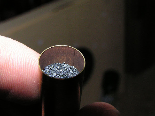

Dann das Schwarzpulver in ein 90cm langes Messingrohr mit 6-8mm Innendurchmesser reinrieseln, dabei immer achten, daß man das Messingrohr mit der Füllhöhe des Pulvers in der Hülse mit raufgeht:
Mist, da hat es nicht so richtig geklappt mit dem Messingrohr, Pulverstand zu hoch in der Hülse:
Beim nächsten Versuch hat es dann geklappt, die Füllhöhe ist um weitere 3mm reduziert. Dann eine ausgestanzte Milchkartonscheibe rein, und nun das gefettetes unkalibriertes Geschoß draufsetzen:

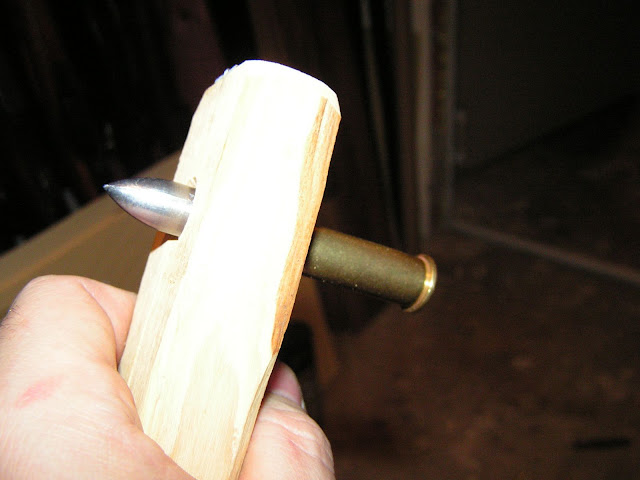

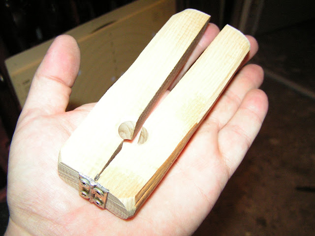

Sitzen einige Geschoße zu locker, das ist kein Problem, dafür ist dieses Werkzeug da:
Mit diesem Werkzeug klemmt man die Hülse ein bißchen fester an das Geschoß an:
