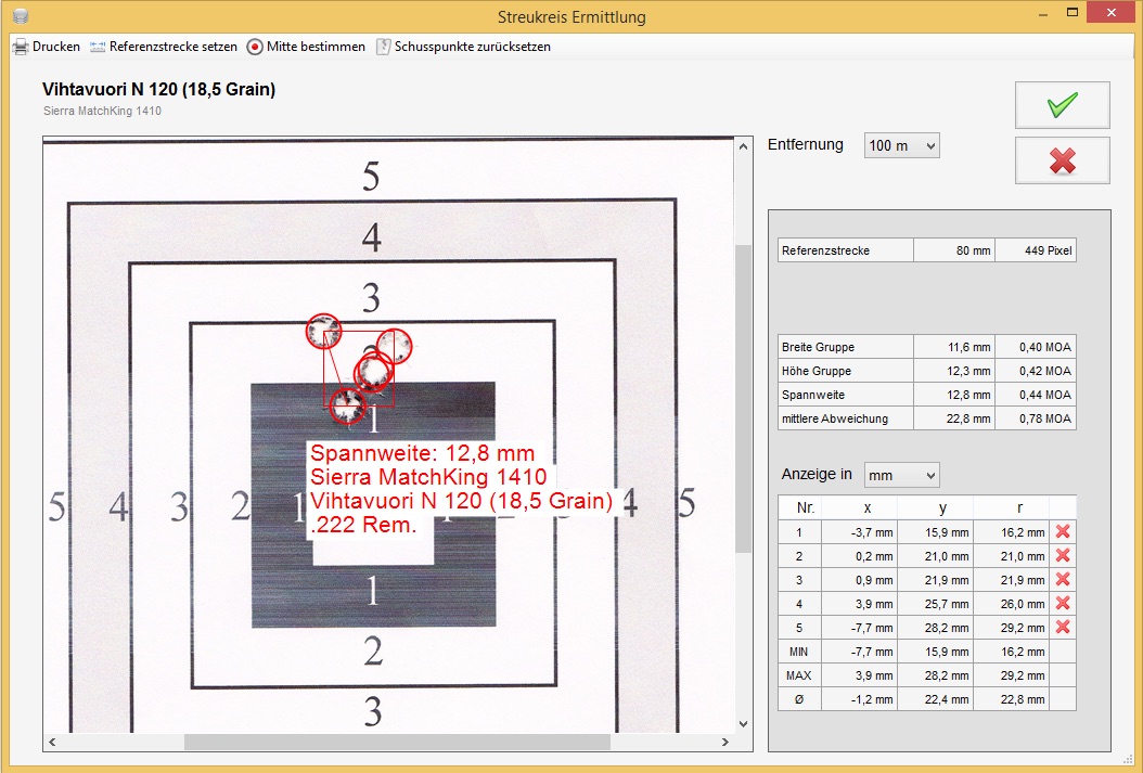

Re: Was Ladet Ihr gerade?
.222 Rem
Sierra MatchKing 1410
OAL 55 mm
N120 18,5 Grain
CCI BR4
RWS Hülsen vollkalibriert
OAL 55 mm
N120 18,5 Grain
CCI BR4
