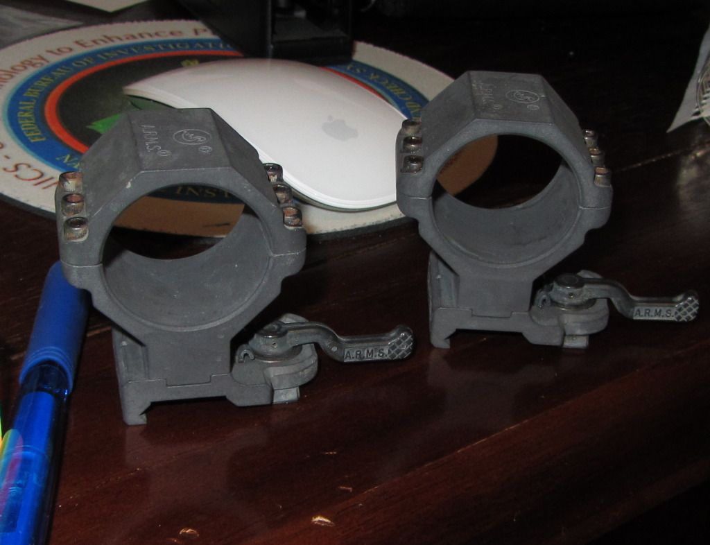

......... Ich glaub ich werd meine jetzige Montage einfach abfräsen lassen sollte doch funktionieren. Ich glaube ja nicht das die Arms Montage die ich jetzt drauf habe vom Prinzip her schlecht ist ....sie ist halt einfach hoch.... was haltet ihr von der Idee

Du willst Alu mit Stahl verschweißen ? :lol:
Nein sind solche Ringe http://i1213.photobucket.com/albums/cc4 ... 91c86c.jpg
Die Teile sind verschraubt, ich denke mir einfach abschrauben abfräsen Schrauben kürzen und zusammenbauen

Viel Spaß mit dem Winkelfehler........

Könntest du mir erklären wie du das meinst ? Falls du diese 20 moa Neigung an der Montage meinst das .... das wird doch wohl hinzubekommen sein

Wenn ich mich nicht verrechnet habe, dann macht 1/100mm Differenz zwischen d Basen eine Unterschied von ca 5 cm/100m.
Das gilt aber nur für einen horizontalen Unterschied. Eine seitliche Verkippung kannst Du nicht mehr ausgleichen, weil die Schussachse dann anders läuft, als die optische.
Ich würde einfach neue Ringe kaufen, das spart Nerven.

bei montagen spart man definitiv am falschen platz!

Gut ich nehme den Ratschlag mal an ....bevor ich da selber was verhure. Hab heute eh schon mal mit den Leuten von Henke telefonriert. Meine Wunschmontage von Leupold wäre eh lagernd. Ich glaub ich werd mir diese Leupold Mark 4 Ringe kaufen
