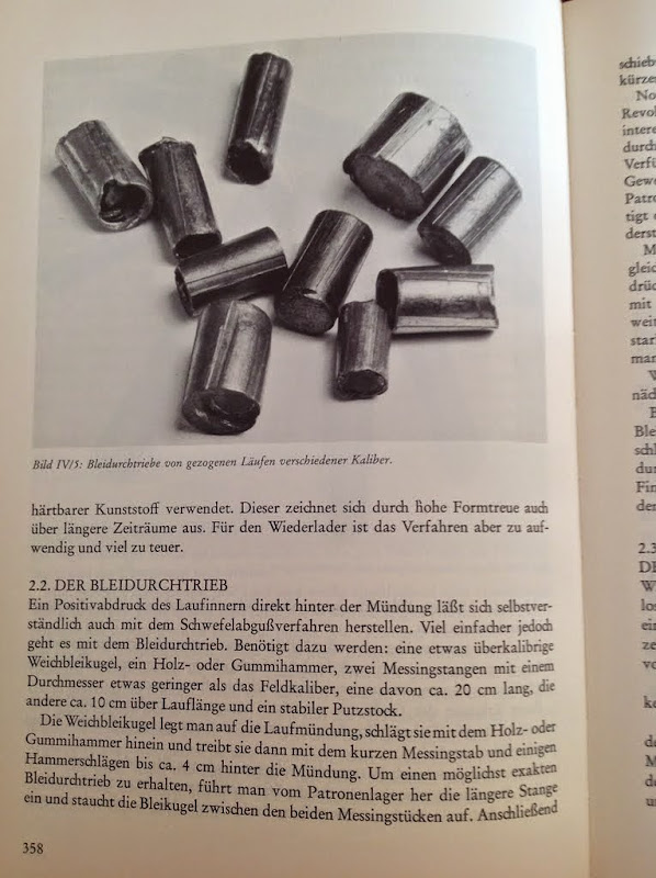

mir geht es um die herstellung eines bleidurchtriebs, der dazu dienen soll das genaue kaliber festzustellen.
wie und womit macht man sowas?

jo wia ma hoid so a bleigschoss giasst, iazt dua ned so komisch, doci..
kurz gsogt, du pumpst an spezi, der giasst, on, oba da 1-2 unkalibriate zuweschmeisst

und des klopf i dann mitn besenstangl durch, oder wie?

Senkblei oder vorderladerkugel mit messingstab (knapp Kaliber-untermassig)von der patronenlagerseite her durchtreiben,3-4 mal wiederholen,messen und Durchschnitt ermitteln.

ich hab ein 9mm H&N Geschoss durch den Nagant durchgehammert... ging auch

Und messen tut man entweder mit einer guten! Schieblehre oder einer Bügelmessschraube, sonst sind die Ergebnisse genau nix wert. Die chinesischen 10 € Digitalschieblehren sind oft brutal ungenau. Da misst man 5 Mal das genau gleiche Teil und hat 5 Mal andere Maße :D

Hier Informationen aus "meiner" Bibel :)

Ist das ein Auszug der Bibel ? Ich meine K.D. Meyer - Wiederladen ?
Ich glaub ich sollte meines mal wieder suchen....
Das Buch ist klasse für die Grundlagen.

Eine übermaßige Bleikugel von der Mündung aus durch den Lauf zu schlagen halte ich für keine gute Idee, sowas macht man ausschließlich vom Patronenlager aus, außer die Mündung ist so hinüber dass es ohnehin egal ist.

Fritzchen hat geschrieben:Ist das ein Auszug der Bibel ? Ich meine K.D. Meyer - Wiederladen ?
Richtig!

Der Autor schreibt in seinem Buch viel über Pistolen/Revolverschützen und der erste Teil des Textes ist hauptsächlich für Kurzwaffe gedacht.
Deswegen von der Mündung her ... bei nem Revolver
