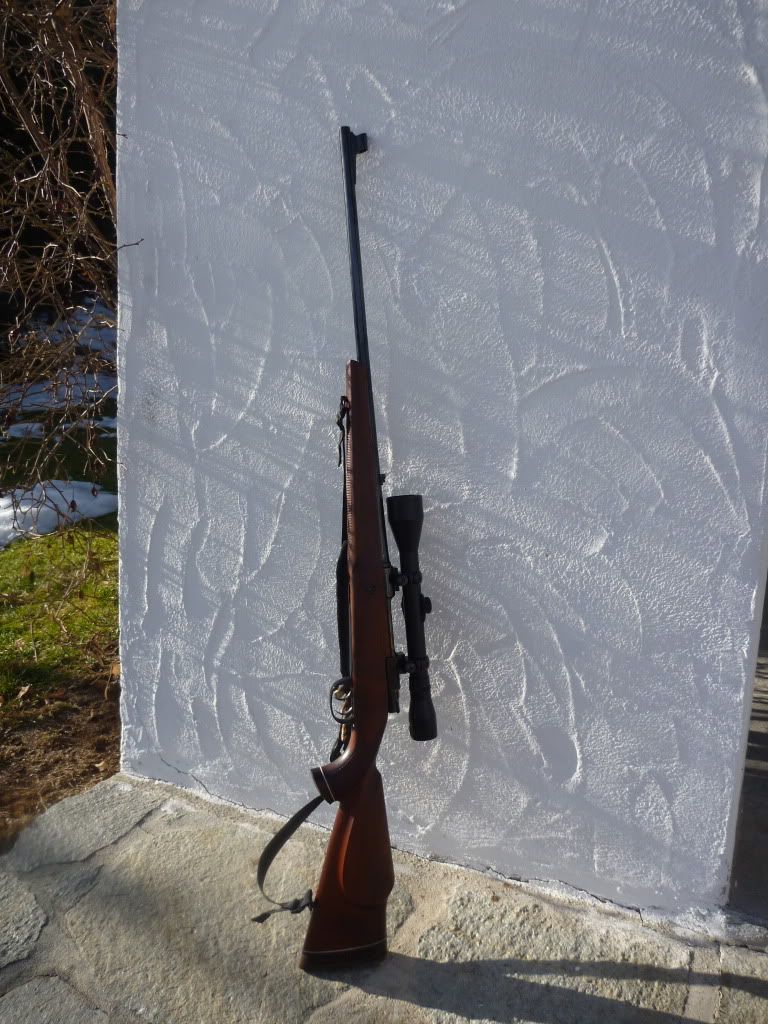

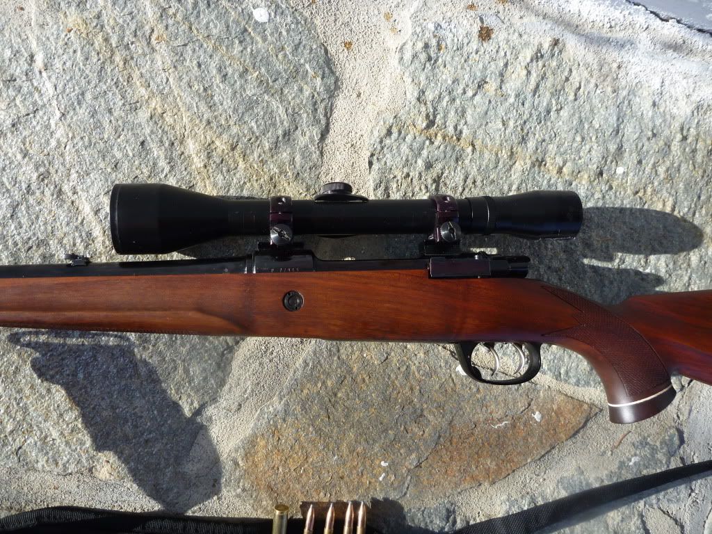

Wie der Titel schon sagt - hier fehlt der jagdwaffen bilderfred
Aus gegebenem Anlass fange ich damit an, weil ich mir eine parker hale 1100 mit mausersystem in 7x64 inklusive pecar berlin 6x42 glasl mit abs.1 erworben habe.
Das glas ist überraschend klar, und die Waffe hat einen deutschen Stecher
Der schaft und die brünierung sind wirklich gut beieinander, schaut nicht geführt aus, die waffe muss aus den 60 ern 70ern oder 80ern sei, ich weiss es nicht.
Verkäufer war ein deutschlandrusse über egun,der mann muss sehr klein gewesen sein, weil das glasl war ganz hinten montiert.
angeblich war die waffe nur im schrank :think:
der lauf schaut gut aus, es war etwas dreck drinnen, aber 0 kupfer.
schussbilder werden nachgereicht, haltet mir die daumen dass sie gut geht.
