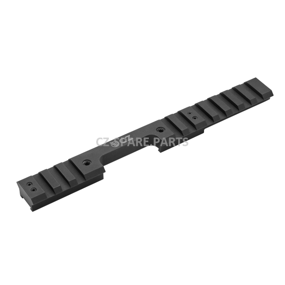

Ich bin auf der Suche nach einer eleganten UND günstigen Lösung um auf meine CZ455 mit (ich denke) 11mm Prismenschiene ein ZF zu montieren. Wenn möglich mit Vorneigung. Dazu habe ich mir gedacht, Adapterschiene kaufen draufschrauben und die ZF-Ringe mit Picatinny Aufnahmen auf die Schiene setzen. Jetzt hab ich folgendes Problem a) Adapterschienen sind entweder sauteuer... ~150€ oder nicht lieferbar;
b) Ringe mit Vorneigung gibts offenbar nicht; c) Adapterschiene +Ringe wird schon ein bisserl höher;
Da ich mich jetzt durch Brownells geklickt habe und es offenbar genau 2 Hersteller gibt und davon der "günstige" mit 130 eiern 8 Wochen Lieferzeit hat und es von CZ eigentlich auch nur Ringe gibt, frage ich in die Runde: Kennt ihr Alternativen? hab ich was übersehen? Ich werde ja nicht der einzige CZ455er Besitzer sein der vor diesem Dilemma stand...

Im CZ Katalog 2018 sind Weaverschienen für das 455 drinnen.
Habe selber eine Thumbhole yellow und die Schiene beim Schwandner
bestellt.Schiene hat ca.60.- € gekostet ohne Ringe.
Bestellnummer CZ :
1070-9031 WEAVER RAIL CZ-455 25MOA

Hab gestern meine original CZ455 25MOA Rail bekommen die ja um einiges länger ist und nun zusammen mit
den Burris XTR Ringen montiert.
https://www.opticswarehouse.co.uk/produ ... 30mm-34mm/Diese Ringe lassen ja ansich schon eine "Einstellung" der Vorneigung zu, abgesehen davon kann man sich
wenn man spielen will auch seitliche Abweichungen kompensieren sodass das Absehen immer im Verstellbereich
zentriert werden kann.
Mr. Burris erklärt das in dem Video recht schön
https://www.youtube.com/watch?v=wcRAX5OLtJEOb das Setup sinnvoll ist, wird die Zeit zeigen.

von AUG-andy
Die Wurmschrauben sind zum fixieren da.
Aufschieben , Wurmschrauben mittelfest (blau) einkleben .
Montage und Zielfernrohr drauf - fertig.

Wie hoch ist diese Schiene? Und einfach auf die 11mm Prismenschiene drüber geschoben?
Re: Montageschienenwirrwar...
Verfasst: So 28. Okt 2018, 09:34
von stahldurst
Wie's montiert wird wurde eh schon erklärt.
Ja wird drübergeschoben.
Die 25MOA Schiene ist hinten ca. 9,5mm hoch, vorne logischerweise etwas weniger.
Die kurze 0MOA Schiene ist ca. 5,7mm hoch.
ca. Maße deshalb, weil sich die Schiene beim Festklemmen noch ein paar Zehntel abhebt.

Stefan85 hat geschrieben:Wie hoch ist diese Schiene? Und einfach auf die 11mm Prismenschiene drüber geschoben?
Die Höhe kann ich dir nicht sagen aber schau dir die Weaverschiene doch
am Foto an . Würde sagen so ca. 10mm .
Und ja , wird einfach drüber geschoben und mit den Wurmschrauben fixiert.
