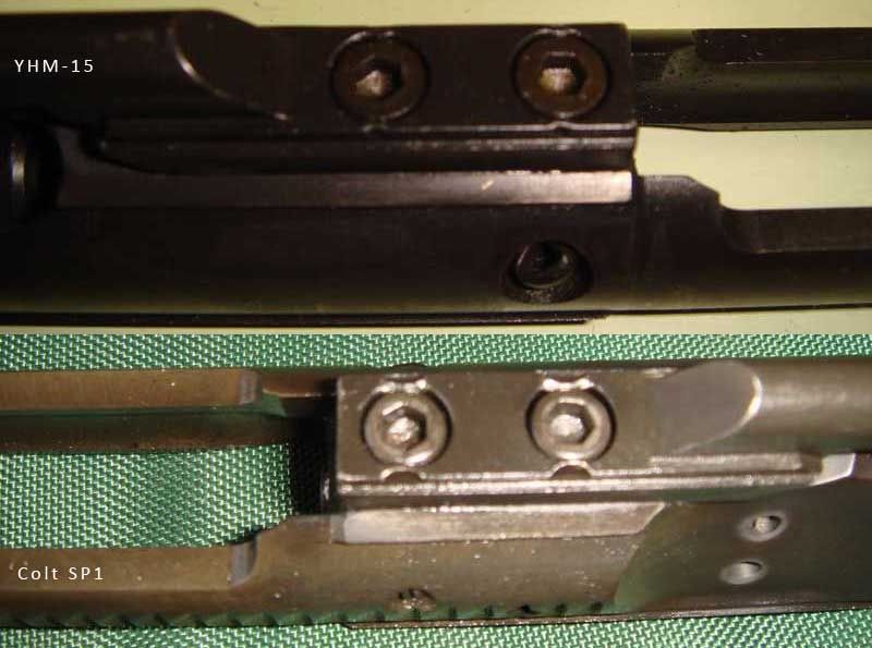

Yep! Zumindest wütrd ich "gas key" so übersetzen. Die Schrauben stehen unter ziemlicher Belastung
weil in den Hahn ja die heißen Gase einströmen. Ein Vergleich ungenügend vs. richtig (wenn auch nicht
recht sauber) eingezogen:

Ja, die deutsche Bezeichnung lautet wirklich "Gashahn".
Da fahr ich auch immer mit einem Pfeifenputzer rein und tu ein paar Tropfen Öl rein.

Aber - Jo, paar Tropfen Öl rein, mit ner 4.5mm Bürste den Schmauch raus, und dann mit nem Pfeifenreiniger nachputzen.
Getreu dem US-Army-Comic aus der Vietnam-Ära... :whistle: :mrgreen:

Hehe :) . Da hat sich aber laut den aktuellen AR-15-Handbüchern nicht viel geändert. Das reicht wirklich.
Das Einzige, das wirklich unnötig ist, ist das Putzen des Gasrohres.

Auf einem Stainless Lauf brauche ich keine Parkerisierung.
Der Gashahn ist korrekt verstemmt
