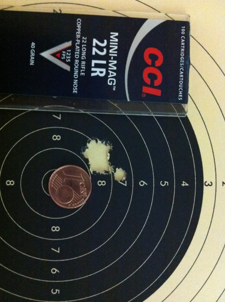

Na Bumm, und da heisst es immer wieder dass die Streukreise mit HV immer aufgehen.
buckshot hat geschrieben:kratzig stimmt - ich hab einfach die feder ausgebaut und etwas gekürzt - das ergebnis ist unglaublich. kleiner aufwand, große wirkung!

buckshot hat geschrieben:hab bei der feder nur etwa eine (wie nennt man das??) "umdrehung" abgezwickt und mit der feile wieder plan gemacht - das kratzige verliert sich mit nachlassendem federdruck (übrigens genau wie beim OA15 Abzug!).
