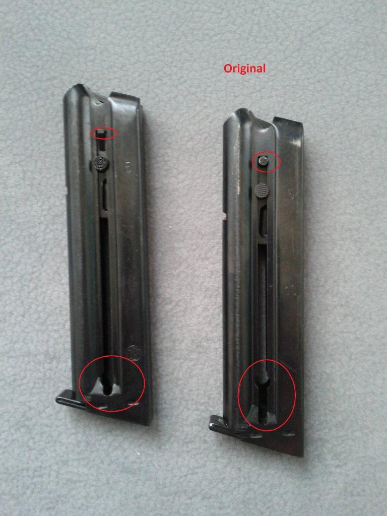

Hab für meine S&W 622 4 Magazine aus USA bestellt. waren auch recht flott da nur leider passen sie nicht.
Magazin lässt sich nur einführen wenn der Magazinauslöseknopf gedrückt wird, und es arretiert auch nicht, d.h. man kann es leicht wieder rausnehmen.
ich hab mal ein Foto gemacht vom originalteil und von dem das ich bekommen habe.
Zurücksenden wird sich nicht auszahlen, würde sie daher verkaufen, abe dafür müsste ich natürlich wissen wo die Teile passen könnten.
Also wer was weiss immer her mit der info.

wollte ich auch vorschlagen, Verriegeln tuts ja denk ich vorne bei dem kleinen Schlitz, der sieht beim Original tiefer aus, als beim Nachkauf.

pointi2009 hat geschrieben:wollte ich auch vorschlagen, Verriegeln tuts ja denk ich vorne bei dem kleinen Schlitz, der sieht beim Original tiefer aus, als beim Nachkauf.
Also du meinst wenn man da einfach diesen Schlitze einarbeitet, sollte es funktionieren?
klingt logisch, jetzt brauche ich nur noch einen büchser der sowas kann.
irgendwelche empfehlungen?

Das Magazin verriegelt da wo der Pfeil ist, also miss dir den Abstand von oben bzw. von unten bei beiden Magazinen aus, da wirds vermutlich einen Unterschied geben.
Dann kaufst dir einen Dremel + Stahlfräser (bekommst du bei Zgonc, Bauhaus etc.) und fräst den Schlitz für den Magazinfang genau so aus wie beim Original Magazin.
Sehr wahrscheinlich musst du den Schlitz für den Magazinfang nach oben hin etwas vergrößern. Selbst wennst es nicht hinbekommst kannst die anderen 3 Magazine verkaufen und bist um eine Erfahrung reicher. Einen Dremel hast dann auch. Es sollte aber zum schaffen sein :)

yoda hat geschrieben:Das Magazin verriegelt da wo der Pfeil ist, also miss dir den Abstand von oben bzw. von unten bei beiden Magazinen aus, da wirds vermutlich einen Unterschied geben.
Danke für die Anleitung, aber es muss ja noch einen anderen Grund haben, sonst würde das magazin ja reingehen ohne dass man den Auslöseknopf drückt.oder?

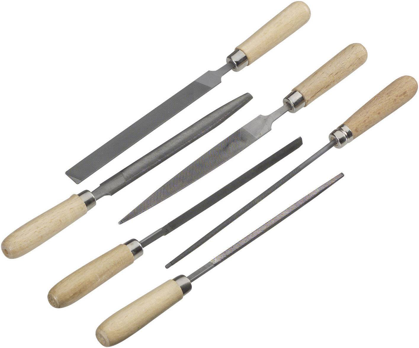

wozu Dremel und Co - eine Haarnadelfeile um einen Euro tuts hier alle mal, mehr wirst gar nicht brauchen und das kannst ohne Probleme selber machen
die gerade Feile wird in dem Fall ausreichen

Wenn sich das Magazin nur bei Betätigung des Magazinfanghebels einführen lässt musst dir die Stelle anschauen die als erstes Kontakt mit dem Magazinfang hat.
Vielleicht ist die rot markierte Stelle beim neuen Magazin etwas scharfkantiger oder nach außen gebogen so dass das Magazin den Magazinfang nicht rausdrückt wie es sein soll.

ich werd wenn ich heute abend dazukomm mal abmessen wie groß bzw ob überhaupt eni unterschied bei den schlitzen ist.
wobei es ja dann immer noch stören würde wenn man das magazin nicht ohne auf den auslöseknop zu drücken reinbekommt.
hat vielleicht jemand eine S&W 41 422 622 oder 2206 bei dem man mal probieren könnten ob die Teile dort passen?

zuerst gehst in den baumarkt oder zum zgonc und kaufst die einen satz schlüsselfeilen.
die gibts schon um wenig geld, brauchen wirst sie immer wieder und als waffenbesitzer ist es erst recht gscheit wenn man qualitätswerkzeug zhaus hat.
das 168-teilige multifunktions-taschenwerkzeug vom weltspartag kannst als gwicht für die angelschnur verwenden aber für sonst is zu nix gut.
