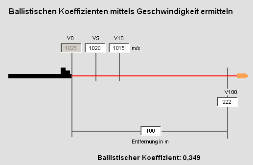

Hab mal die hinterlegte Formel eingebaut und ein kleines .NET Tool geschrieben:
Meiner Meinung nach, müsste man hier noch irgendwie den Luftdruck und Temperatur hinterlegen.
Ist nur mal ein Erst-Versuch ... falls das mal was wird, werde ich diese Tool gerne zur Verfügung stellen.

Wozu ist hier die Entfernung in meter gut? V100 heißt ja = Geschwindigkeit @100m
Alle Ladedaten ohne Gewähr!
Bergfux
Beiträge: 110
Registriert: Sa 14. Apr 2012, 21:27
Re: BC selber ermitteln
Beitrag von Bergfux » Do 2. Jan 2014, 19:16
Magnum828 hat geschrieben:Wozu ist hier die Entfernung in meter gut? V100 heißt ja = Geschwindigkeit @100m
Wenn ich "200m" eingebe, dann ändert sich die Bezeichnung auf V200.

Magnum828 hat geschrieben:Aha! Ned schlecht.
Deshalb auch die Bezeichnung V100 - war für mich die nachvollziehbarste Beschreibung.
Wie gesagt ... ist ein Erstversuch/Prototyp
