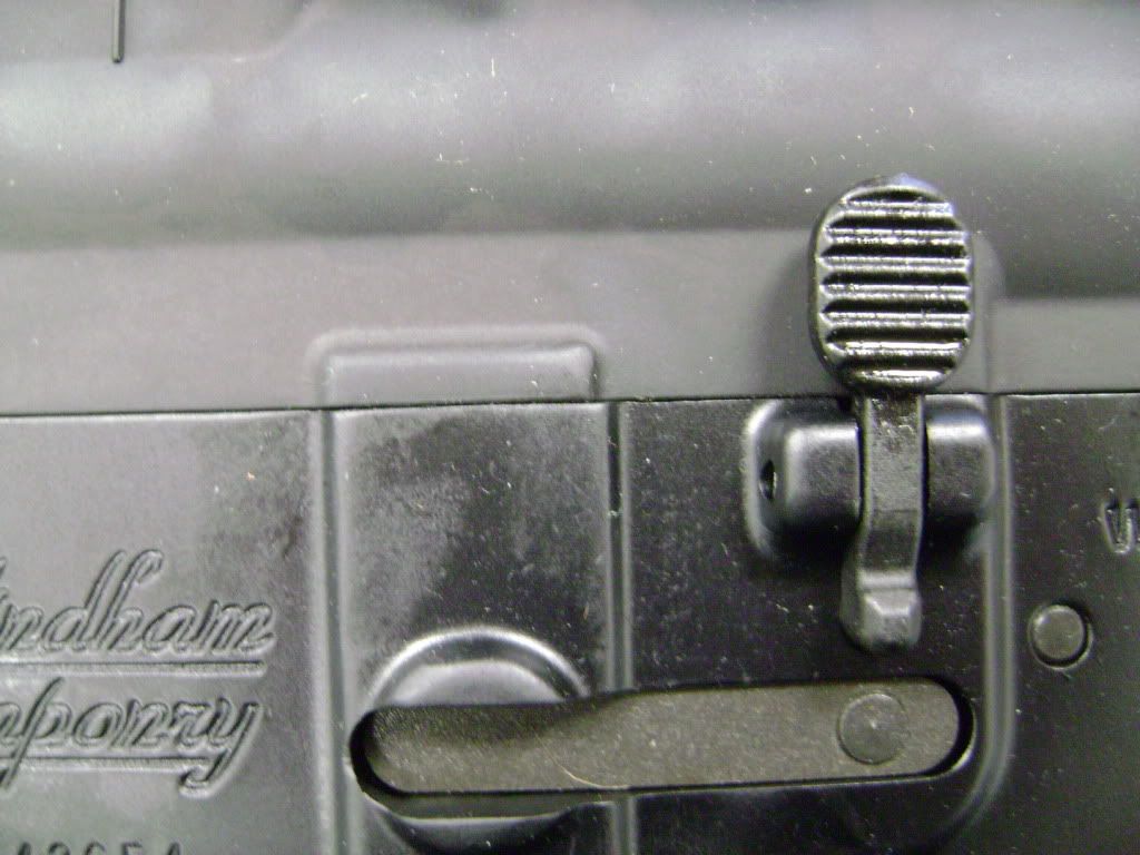

theoretisch passen alle AR15 Lower und Upper gegenseitig zusammen
es kann dir aber passieren dass die detent lugs nicht perfekt ineinanderpassen weil zB die Beschichtung dicker ist und seitlich an den lugs oder am Lower etwas gefeilt werden muss damit sich Lower und Upper schließen lassen
war bei der hinteren lug vom OA Commando Upper eines Kollegens und dem neuen Aero Precision Lower so
mit 5 Feilenstrichen war das erledigt
weiters kann es sein dass du zwischen Lower und Upper einen Spielraum bekommst wenn die hintere detent lug Bohrung zu weit unten ist und der berühmte Spalt entsteht der normal erst bei starker Abnutzung entsteht
hat mein 9mm Hera Lower mit dem Bushmaster Upper gemacht, da war der Bushmaster out of spec
sehr häufig passt auch die Verstärkung des Magazinhalters auf der linken Seite optisch nicht mehr zam zwischen Lower und Upper
Farbunterschiede kanns auch geben da Hera eine andere Beschichtung verwendet als OA
generell sollten Marken nicht gemischt werden da durch diese Unterschiede eben oftmals kleine Probleme entstehen
