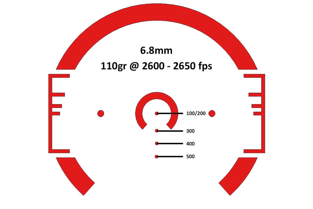

Beim Holosun haben die auch den Drop für die verschiedenen Kaliber angegeben.
https://www.primaryarms.com/holosun-par ... Verein
D. h. bei 25m 0 sollte die 300er 5.56 Markierung für 100 m 9mm 124gr passen.
Hoffe ich habe das jetzt richtig verstanden.

+- ja, von 25-100m im chevron
nur obs dann mit deiner Waffe/Mun auch passt, kann natürlich niemand sagen!
