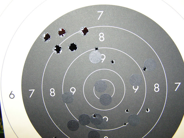

Klar, natürlich kannst Du die .45 ACP hernehmen zum .45 Colt laden. Habe ich gemacht mit meinen ersten .45 LC Patronen, bis der "richtige" Matrizensatz angekommen ist.
Heute habe ich drei SAA mit .45 Long Colt geschossen, mit 6 unterschiedlichen Laborierungen, und ein SAA mit .38 Special, mit 4 verschiedene Laborierungen, getestet. War ein bisserl stressig heute.
Komischerweise die härteste Ladung (.44 Magnum Feeling, juchhee!) ist die genaueste. Fürs CAS Schießen leider viel zu hart.
Hauptsache ist, alle 4 überholte und reparierte SAA funktionieren wunderbar! Nur einer hakelt noch leicht, den muß ich nochmals überarbeiten.
Bei einem SAA den Korn muß ich noch rauffeilen, oder die Kimme tiefer feilen... :shifty:
Eine Laborierung:
Mit dem selben SAA eine andere Laborierung, ok, den Zehner habe ich verrissen auf 25m:
Und mit dem .38er eine Laborierung:
Andere Laborierung, auf 25m Freihand:
Auf 12m sind die Schüsse ca. 2cm höher.
Charles, der heute abend und nacht wieder neue Laborierungen basteln tut.

Beitrag von Charles » Mo 4. Apr 2011, 20:18
Da mir grad fad ist, habe ich einige Scheiben von heute fotografiert und raufgeladen ins www.
1 SAA, 15 Schuss, 3 verschiedene Laborierungen und zwei verschiedene Geschosse, auf 25m frei stehend:
Ein anderer SAA, mit der ersten Laborierung:
Wiederum ein anderer SAA, 10 Schuss, morgen nehme ich die Feile mit am Schießstand :)
Wie gesagt, solche Aktionen sind stressig :whistle:
Es ist überhaupt nicht einfach, ein SAA zum Treffen zu trimmen, und die Treffpunktlage zu verändern. Mit der fixen Kimme und fixem Korn gibt es einfach nicht viel Spielraum, über die Laborierungen kann man den Treffpunkt verändern. Langsameres Pulver, schnelleres Pulver, leichteres Geschoß, schwereres Geschoß, sie alle verändern den Treffpunkt.
