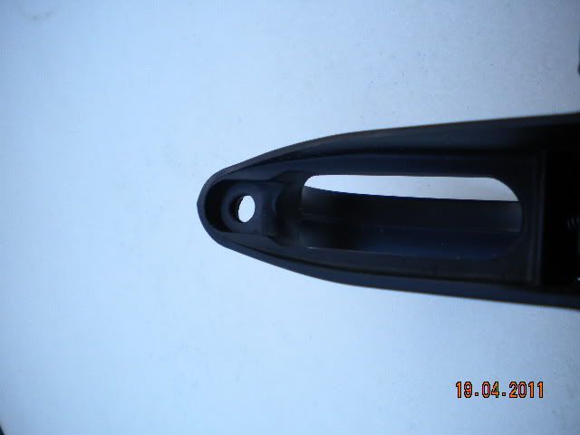

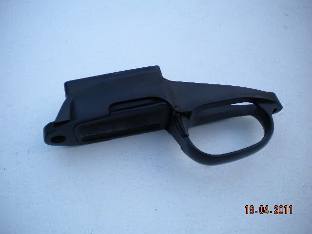

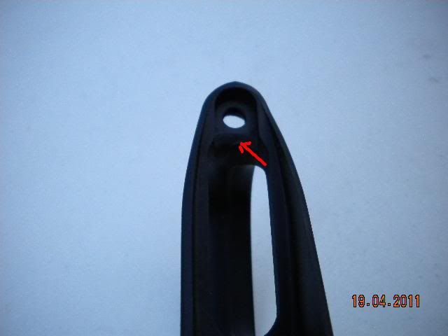

Fotos
das Makrolonbauteil:
wo der Riss beginnt:
wenn man es vergrößert sollte man ihn sehen:
Um es zu präzisieren, der Längsriss fängt fein oben bei der hinteren Systemverschraubung an und schlängelt sich unten links stärker werden in den Abzugsbügel. Beschossen wurde das Gewehr 1974.
