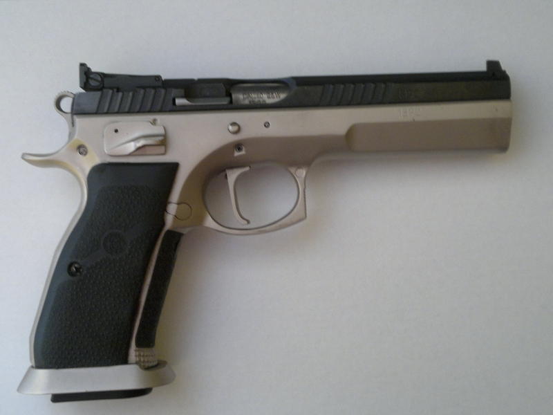

Es gibt auch schwarzchrom usw. Aber ich find das goldchrom auch schick ist, ich mach mal fotos ...
hier die Foto's
Achja, man muss aufpassen ein Beschichter war ehrlich und meinte das er nicht garantieren kann das es hält weil die das chrom einfach raufgeben ab man sollte denn untergrund erst verkupfern,
bei einem zweiten Beschichter war das kein Thema, weil die es automatisch erst verkupfern und dann denn jeweiligen chrom auftragen und das hält bombig, das bekommst nicht ab und auch nicht
so hart, das irgendwas dadurch abreißt.
