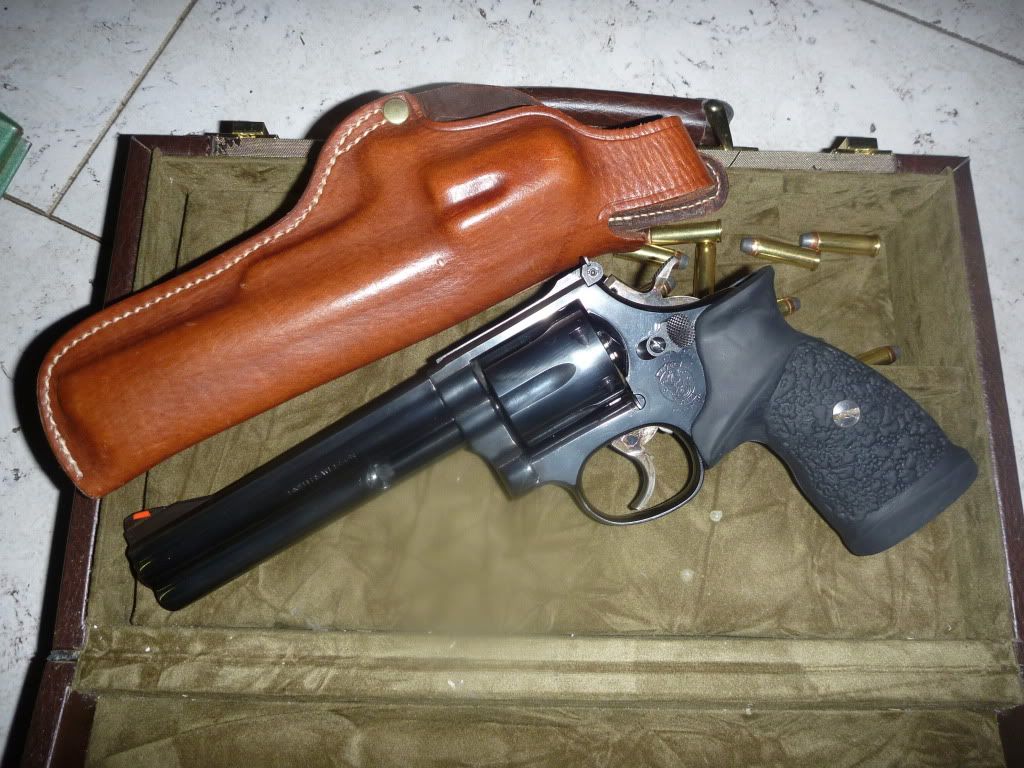

Re: Smith & Wesson Qualitätsfrage
Beitrag von cobaltbomb » Sa 28. Mai 2011, 12:01
mim teile sind vor allem die eingeweide der neune revolver
man kann sehr schön erkennen, wenn die internen teile eines SW aussehen wie buntgehärtet, dann sind sie geschmiedet und somit alte bauweise.
etwa wie hier am abzug und am hammer die blauen flecken
Beitrag von doc steel » Sa 28. Mai 2011, 20:07
du, die griffschraube schaut aber schon a bissl gesäß aus...
Beitrag von cobaltbomb » Di 31. Mai 2011, 07:50
ist das auch ein trausch griff?
ja genau
die schrauben sind spezielle, die gibts nirgendwo schwarz. vielleicht packt mich ja auch einmal die nietrierwut, dann wird der auch golden
Beitrag von mgritsch » Di 31. Mai 2011, 08:28
cobaltbomb hat geschrieben:
ja genau
ah ja, dacht ich mir. ich hab auch einen drauf, allerdings nicht mit so stark texturierter griffoberfläche.
die trausch sind scheinbar die einzigen die ein bisschen einen griffsporn haben was für die stabile haltung echt super hilfreich ist.
bei mir stört die große chromschraube nicht so da mein 686er stainless ist :)
