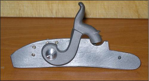

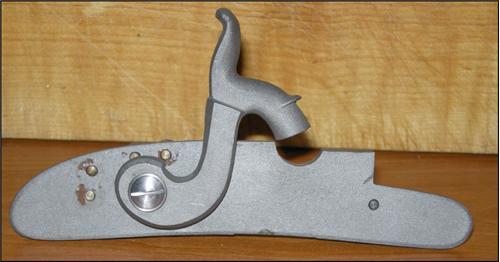

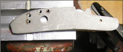

... dumme Menschen wie ich sind manchmal mit vorgegebenen Formen nicht zufrieden.
Manchmal soll der Vorderschaft eines Gewehrs eben nicht 74cm lang sein, sondern 79cm lang sein. Immerhin sollen lange Gewehre durch ihre schlanke Kontur beeindrucken. Wenn die Gesamtlänge bereits vorgegeben ist, hat also der Schaft zwischen Beginn der Ladestock-Bohrung und dem Schafthals kürzer zu werden. Will man attraktive Konturen erhalten, muss auch das Schloss-Paneel, - und somit das Schloss kürzer werden.
Bleibt also nix übrig als das 'mal auszumessen, was denn so möglich ist, was historisch korrekt ist, um das gute Stück dann zu zerlegen, a bisserle zu sägen und zu feilen, ...
und dann wieder provisorisch zusammenzubauen.
Richtig zusammenbauen hat noch keinen Sinn, immerhin will das Teil ja in einen Schaft eingepasst werden.
Und ein paar Korrekturen braucht's auch noch.

Nu, Heimwerker,
das "Rat-Tail-Lock" war im Wesentlichen auf Bedford County beschränkt, dort allerdings auch in der Perkussions-Ära. In Letzterer ist dort auch der für Bedford typische Schwanenhals-Hahn bemerkenswert.
Frühe britische Schlosse wie jene des ursprünglich aus der Schweiz stammenden Herrn Durs Egg etc. hatten ein "Mini Zipferl", dass den Begriff "Rattenschwanz" eher nicht wert ist ;)
Ab ca. 1820 begann der große britische Schloss-Hersteller Ketland, die Steinschlosse mit gekürzter Vorder-und Rückseite zu bauen. Häufig wurde nur mehr eine zentrale Schloss-Schraube zur Befestigung verwendet.
Ist aber immer noch genug Platz für alles, man muss beim Einlassen eher in Bezug auf ausreichend Raum für die Feder der Abzugsstange aufpassen.
Einzelne Büchsenmacher wie ein gewisser Herr Leman aus Lancaster trieben's dann 'halt ein bisserle ins Extrem.
Wenn man die kopieren will, aber noch ein anderes Schloss in der Lade liegen hat, muss man eben entsprechend vorsichtig modifizieren...
