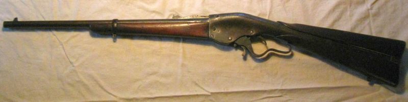

Beitrag von GSchoenbauer » Sa 28. Jan 2012, 15:45
Hätte Karl May besser hingehört, dann hätte er nicht einen Mister "Henry" zur Erschaffung Old Shatterhands Wunderstutzens erkoren, sondern den guten Mister "......". :?: (Ratestunde) :?:
Denn im Gegensatz zur Henry 1866 hat dieser Stutzen tatsächlich die sagenhaft Magazinkapazität von 26 Schuss (der Vorgänger sogar 32 Schuss) und das komisch geformte Schloss, von dem Karl May immer erzählt hat.
Kurz vor Weihnachten endlich eingetroffen, über die Feiertage zerlegt, gereinigt und wieder auf Vordermann gebracht, erstrahlt er jetzt wieder in schöner Patina.
Das gute Stück wird mich heuer auf so manchen CAS-Bewerb begleiten. :dance:

Danke für den wunderbaren Beitrag. Wo um Himmels Willen bekommt man in Europa so eine Evans zu greifen ?
Kaliber .44 Evans ??

ja, Gumbar ist auf zack :-) :clap:
Das ist eine "Evans New Model" im Kaliber .44 Evans long. Baujahr 1877/78. In dieser Ausführung (carbine) wurde gerade mal an die 4 - 5.000 Stück gebaut.
Das Vorgängermodell in .44 Evans short (das mit den 32 Schuss) wurde 1871 patentiert und 1873 herausgebracht.
Der Erhaltungszustand ist super, alles funktioniert noch, alles original.
Die Patrone gibts leider nicht mehr, ich forme eine .445 Supermag mit einem Spezial-Matrizensatz in die .44 Evan long um; auf die Gießkokille für das Geschoss warte ich noch --- ist eine Spezialausführuung (heeled)

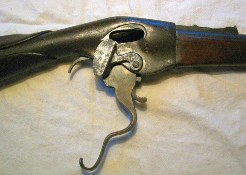

der ganze Kolben ist eigentlich das Magazin, eine dicke Röhre, in deren Mittellinie ein drehbarer, kreuzförmig gestalteter Kolben liegt, der sich bei jedem Repetiervorgang 90 Grad um die Achse dreht und entlang einer archimedischen Schraube an der Röhrenaussenseite die Patronen nach oben befördert.
oben und unten an der Röhre ist nur je eine Schaftholz-Halbschale angeschraubt.
unglaublich, was sich die Erfinder einfallen lassen...

Öffnet die Staubschutzklappe am Auswurffenster durch Betätigung des vorderen, außen gelegenen Züngels ?

no, die Staubschutzkappe steckt auf der gleichen Achse wie der Repetierhebel und öffnet auch mit dem Repetierhebel.
das hintere untenliegenden "Züngel" ist der Hammersporn - eine Verlängerung des internen Hammers mittels Kettenglied (den kann man mit dem Zeigefinger rausziehen und damit den Hammer spannen), das vordere ein Sicherungsschieber.

Brilliant einfach wurde auch das Problem der Verriegelung gelöst. Der mit dem Kipphebel drehbare Verschluss ist in einem Langloch gelagert, beim schließen des Verschlusses stützt sich beim letzen Teil der Bewegung der Stoßboden am Patronenlager ab und hebt den ganzen Verschluss hoch, so daß er vor der Anschlagnase im Gehäuse zu liegen kommt. welche eine Bewegung nach hinten verhindert und die Rückstoßkräfte aufnimmt.
