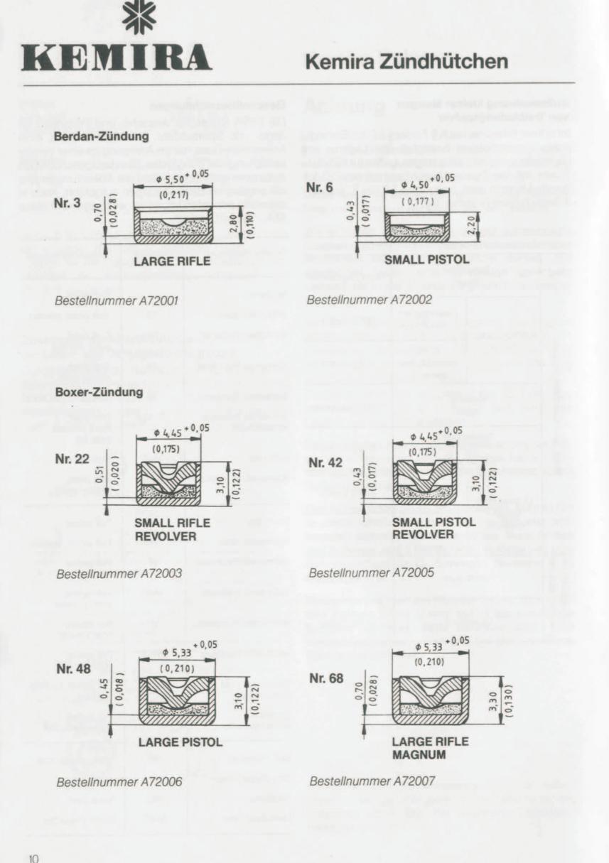

Da ich mir nun auch das Laden mit Berdan antun will:
Kann man die Berdan Zündhütchen auch in der Presse bzw mit dem normalen large rifle Setzer setzen oder sind die zu groß? (weil eben 5,5mm und nicht 5,3mm)
Die 2 zehntel wird der Setzstempel schon toleranz haben, oder?
Die Berdan hütchen sind noch unterwegs zu mir daher kann ichs noch nicht ausprobieren.
Wenn eingetroffen will ich gleich loslegen und nicht erst feststellen, dass ich noch einen Berdan Handsetzer benötige...
Danke!

Re: "Berdan-World"
Beitrag von kemira » Mo 18. Jan 2016, 08:53
Ich hab die Dinger in den 7.5x55-Hülsen vom Schweizer immer mit dem Standardstempel der RCII gesetzt. Keine Probleme.

Re: "Berdan-World"
Beitrag von Salem » Mo 18. Jan 2016, 23:11
Auch für 8x56R (in der LEE CC) mit dem Standardstempel gesetzt, null Problemo.
Und der normale LEE Handsetzer funzt auch prima mit Berdan. Sollte auch mit
anderen Fabrikaten keinerlei Probleme bereiten...
