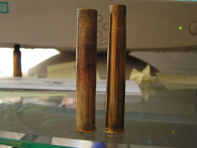

Schrotpatronen im Kal. .410 sind hier in Österreich fast unmöglich aufzutreiben, aus diesem Grund mache ich mir einfach welche selber. Ein erfolgreiches Versuch habe ich heute gemacht, das möchte ich Euch nicht vorenthalten :mrgreen:
Die amerikanischen Wiederlader verwenden fast ausschließlich .444 Marlin Hülsen dafür. Einige haben schon mit Hülsen von .303 British, .30-40 Krag und 9,3x74R gearbeitet.
Und wie es der Zufall will, genau zwei Hülsen 9,3x74R habe ich mal irgendwann aus einem Kübel eines Schießstandes rausgefischt für meine Hülsensammlung.
Gesagt, getan, eine Hülse habe ich geopfert für den Versuch, ich wollte es einfach wissen!

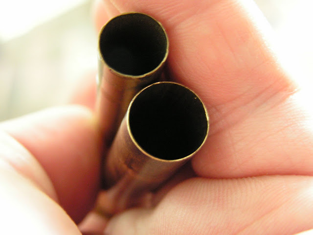

Den Hals habe ich einfach mit viel Hülsenfett und den Schaft eines 9,5mm und 10mm Bohrers aufgeweitet mit dem Hammer. Das Rausziehen der Bohrer aus dem Hülsenhals geht mit der Ladepresse easy. Anschließend die Hülse weichgeglüht und abgeschreckt, das Zündhütchen manuell ausgestoßen, ein Magnum-Zündhütchen eingesetzt, 10 grs. N340 (nach Bauchgefühl 8-)) eingefüllt, ein 4mm dickes Filz auf das Pulver gestopft, die Hülse mit Weizengrieß vollgefüllt, eine Kartonscheibe draufgepreßt, ca. 1cm tief, und den einen cm mit Kerzenwachs aufgefüllt.
Schnell zum Schießstand gefahren, mein Vater macht wie immer den Stuntman, er braucht das, er sucht immer Abenteuer :mrgreen: , piff, das war´s!
Und schon hat sich die Hülse an das Patronenlager der Schrotflinte feuerangeformt, die Hülse ist fertig geformt zum Laden mit Schrot und Slugs! :twisted:

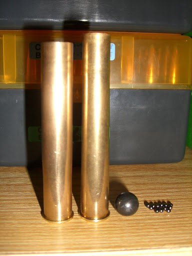

Sodala, die 2. Hülse habe ich derzeit schon umgeformt, auf dem Foto rechts sieht man sie einsatzbereit vor dem Feuerformen :mrgreen:
Eine Hülse ist mit 8grs. N340 und einer halben Unze 2mm Bleischrot geladen. Geht sich grad noch aus mit der Höhe, mit ein bisserl Wachs zugestoppelt bis zur Oberkante.
Und die zweite Hülse mit 10grs. N340 und einer .410 Bleikugel geladen mit drei 1cm dicke Filzpropfen als Platzhalter, Hülse ist einfach zu lang für sowas.
Bin schwer beim überlegen, ob ich nicht die .303 British Hülsen hernehme zum Slugs schießen :think:
Morgen werden die 2 Ladungen ausprobiert :twisted:
