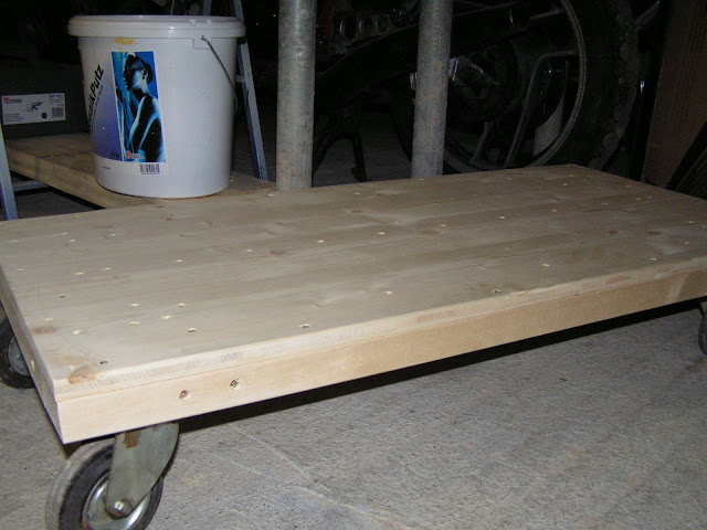

Schön langsam habe ich etwas Platzprobleme in meiner Wiederladerkammer, die Wände sind alle belegt, der Gewehrschrank ist proppenvoll, ich brauche neues Platz für die Gewehre.
Nach etwas Brainstorming und Herummesserei habe ich einige provisorische Pläne gezeichnet, welche Form eines Gewehrständers die meisten Gewehre aufnehmen kann. Rund, quadratisch, rechteckig, trapezförmig, dabei hat sich die Rechteckform als besonders ideal erwiesen. Rollbar muß der Gewehrständer sein, damit ich es in meinem kleinen Kammerl hin- und herrollen kann. Stabile Schwerlastradln ist Pflicht, schließlich müssen sie 364 Tage in Jahr ca. 200 Kilo ertragen.
Gut. Vor einigen Tagen Material eingekauft, knapp 230 Euro beim OBI, und heute vormittags losgelegt.
Folgende Bilder zeigen die Bauphasen:
Bin heute nicht fertig geworden, morgen gehts weiter.

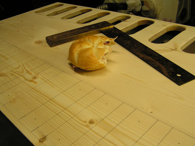

SIeht richtig toll aus...vor allem das Bild mit der Wurstsemmel :mrgreen:

Schattenlicht hat geschrieben:SIeht richtig toll aus...vor allem das Bild mit der Wurstsemmel :mrgreen:
Danke! Specksemmel bitte, wir sind schließlich in Tirol. :lol:

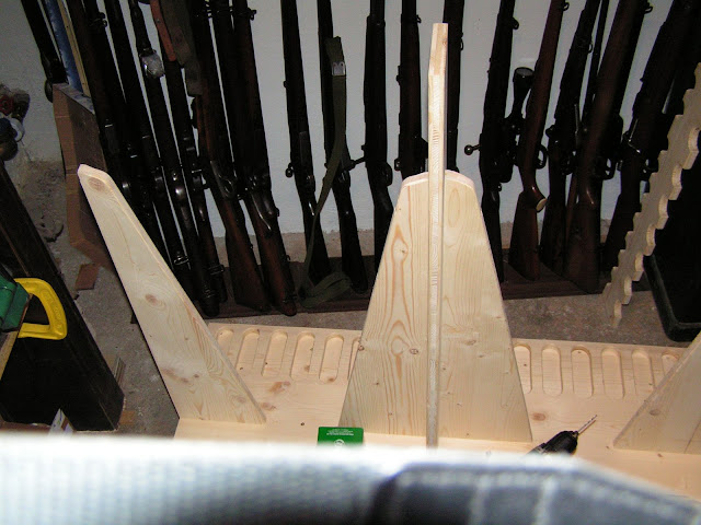

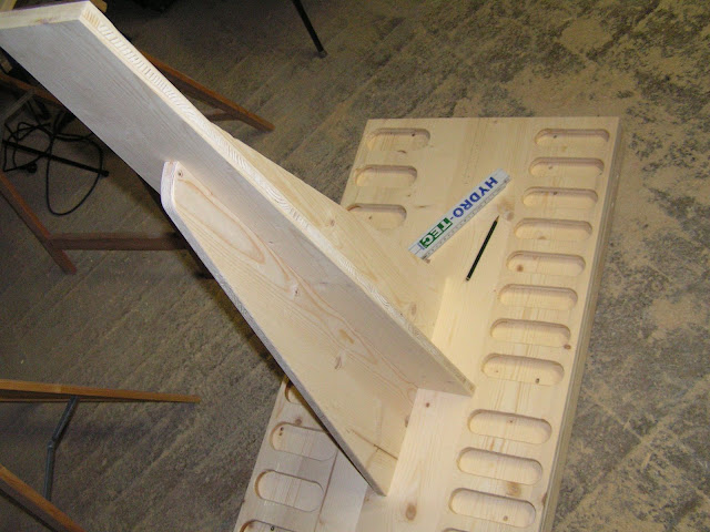

der abstand wirkt ein bissi knapp bemessen. abstehende kammerstängel sind da nicht vorgesehen, oder?
wie hast du denn die löcher für die kolbenaufnahme so schön hinbekommen? die runden enden nehme ich an mit der lochsäge (so wie auch die aufnahmen für den vorderschaft), die "geraden" dazwischen mit der stichsäge? ich hasse stichsägen, damit einen geraden schnitt zu schaffen ist kunst...

@mgritsch: Du hast richtig erkannt und vermutet, alles mit der Stichsäge und Lochbohrer ausgearbeitet *ächz* Und die geraden langen Schnitte auch mit der Stichsäge geschnitten, und mit der Handhobelmaschine egalisiert.
Denn ich habe das Luxusproblem, daß ich aufgrund der Motorräder und des Formel Ford Rennwagerls nicht zu den Tischlermaschinen hin kann, also kein Zugang habe, und zum Motorradln und Rennerle umstellen habe ich echt keine Lust. So habe ich halt alles mit Handmaschinen und Handwerkzeuge gearbeitet. Quasi provisorisch getischlert. In Sichtweite, aber unerreichbar, meine Standmaschinen, das sind: Fräsmaschine, Kreissäge, Bandsäge, Abricht- und Dickendhobelmaschine mit angebauter Längslochfräsvorrichtung. Tja.
Und wenn Du genau siehst, eine Reihe ist für die Ordonnanzgewehre mit gerade abstehenden Kammerstängel, und die andere Reihe für die UHRen, Schrotflinten, Sharps und Rolling Blocks, die haben kein abstehendes Kammerstängel :)

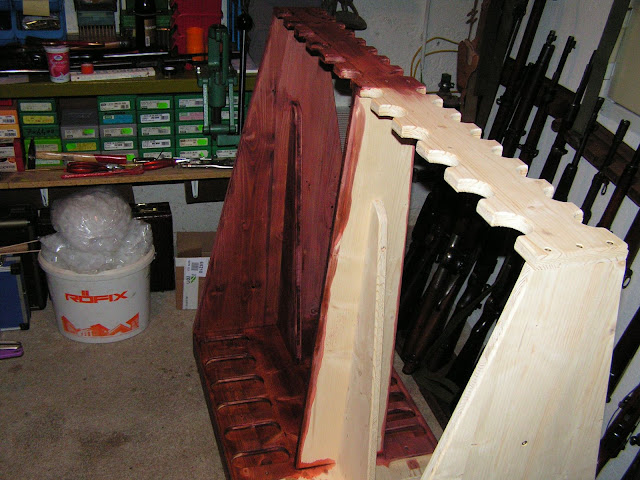

Re: Bau eines Gewehrständers
Beitrag von Charles » Do 17. Feb 2011, 21:56
Sodala, derweil trocknet die Spiritusbeize, bin ganz schön blau vom Spiritusdunst, und Schädelweh gesellt sich auch dazu *hicks*
Ich werde den Gewehrständer nicht ölen, sondern mit flüssigem Holzwachs einstreichen, das muß ich morgen noch beim orangen Biber holen. Des weiteren brauche ich ein dickes Filz in brauner oder dunkelroter Farbe, das Filz wird in die Aussparungen eingeklebt. Und fertig ist der Gewehrständer. :D
Nachfolgend einige Fotos, die die Baufortschritte zeigen:
Jetzt sieht der Gewehrständer nicht mal so schlecht aus, oder? :mrgreen:
